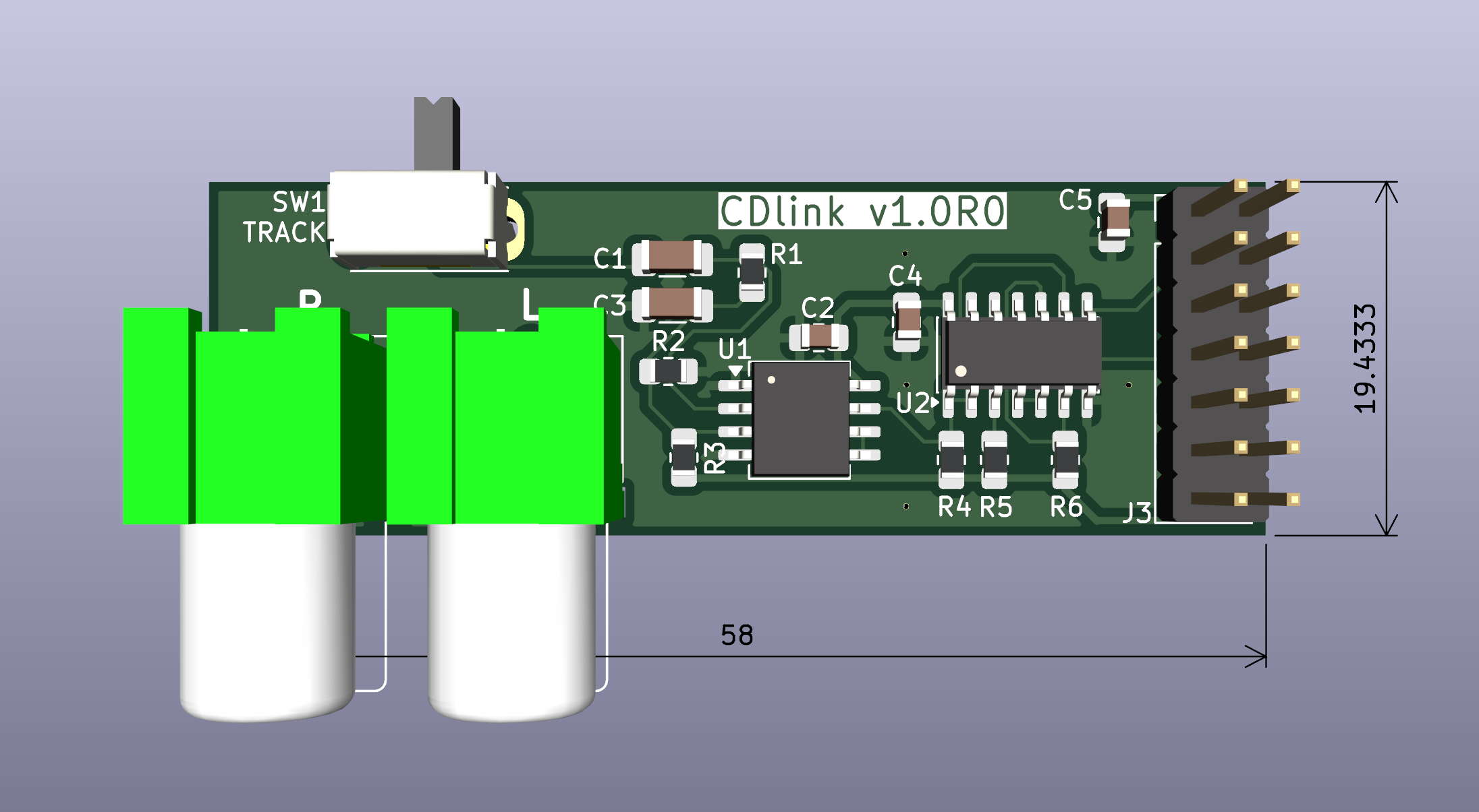

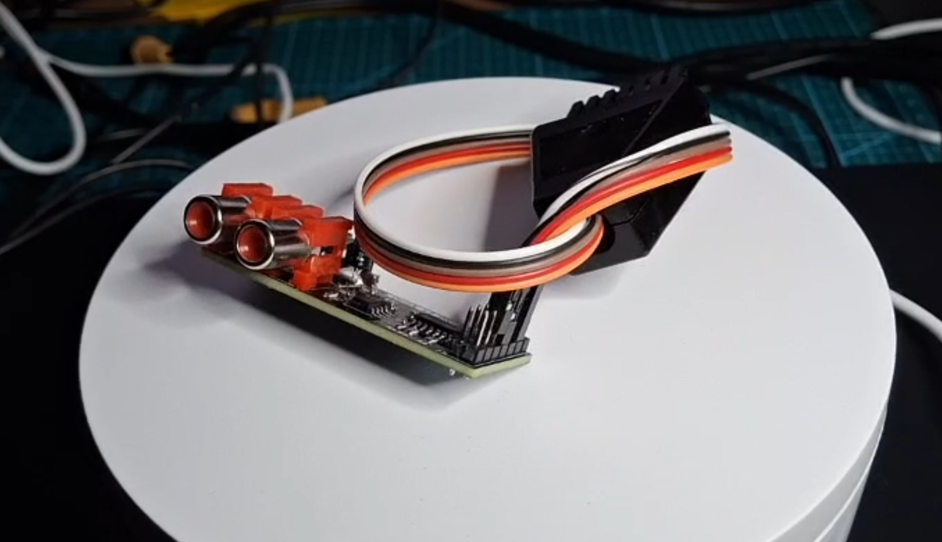

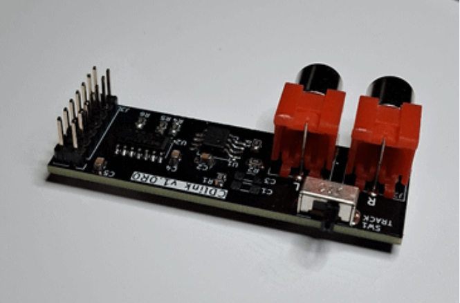

So eine Schnittstelle ist zum Beispiel das tschechische (oder vielleicht tschechisch-slowakische) Mega-CD-Laufwerk. Es entpuppte sich als ein richtig cooles Gerät, das schnelle Datenübertragung auf Atari ermöglicht.
Mein Kollege @piguła (Marcin Prusisz) hat das Projekt wiederbelebt, und ich habe mit dem Entwurf einer einfachen Platine auch einen kleinen Beitrag geleistet :-)
Schaut euch diese tolle Schnittstelle doch mal an!

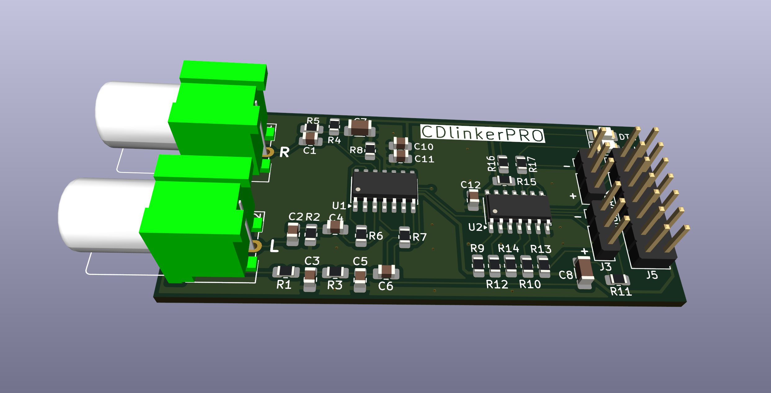

Genau das habe ich getan... und es wird eine zweite Version geben – die ist eigentlich schon fertig, die Leiterplatten sollten in ein paar Tagen fertig sein – dann erkläre ich alles :-)
Tests durchführen …

pancio schrieb: Genau das habe ich getan... und es wird eine zweite Version geben – die ist eigentlich schon fertig, die Leiterplatten sollten in ein paar Tagen fertig sein – dann erkläre ich alles 🙂
Tests durchführen …

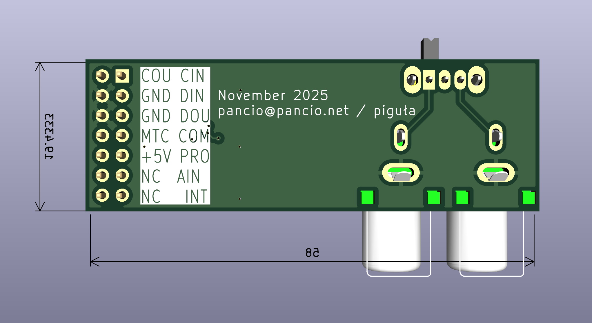

Warum so viel Aufwand? Vom SIO werden doch nur 4 (5) Signale (Leitungen) benötigt. Ich hätte nur dann eine voll belegte Anschlußleiste eingeplant, wenn ich einen durchgeschliffenen zusätzlichen SIO Port einplane ...
Das ist richtig. CLlink nutzt nur wenige Signale, aber man könnte das Gerät in einem Gehäuse installieren, das auch einen SIO-Anschluss für andere Geräte besitzt – beispielsweise ein FloppyDrive…
pancio schrieb: Das ist richtig. CLlink nutzt nur wenige Signale, aber man könnte das Gerät in einem Gehäuse installieren, das auch einen SIO-Anschluss für andere Geräte besitzt – beispielsweise ein FloppyDrive…
Das ist doch genau das, was ich mit "durchschleifen" meine - aber warum mehrere Platinen? Wenn schon vollwertige SIO Anschlüsse, mach doch gleich zwei Ports darauf.
Bevor jetzt aber große Debatten sprießen nach dem Motto "mach's selber" - ich kann keine Platinen entwickeln uä. ... sondern halt nur Tipps geben und Verbesserungsvorschläge ...

Der ursprüngliche CDlink benötigte einen normalen Loader von einer Kassette oder einem Modul. Jede Spur enthielt vier Spiele, und Tornado konnte eines dieser vier Spiele auswählen. Jedes Spiel hatte einen Titel, sodass das Programm wusste, wann es Daten von einer bestimmten Spur laden sollte. So funktionierte das.
Ich habe eine etwas andere Lösung – unabhängig vom Turbosystem. Die Anzahl der Dateien auf einer CD wird ausschließlich durch die Anzahl der Spuren (99) bestimmt. Natürlich könnte man auch die oben beschriebene Methode verwenden, aber sie ist komplizierter. Mir sind Benutzerfreundlichkeit und Geschwindigkeit wichtiger.
Ich teile sie mit euch, sobald ich die neue Platine getestet habe.
